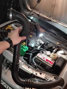

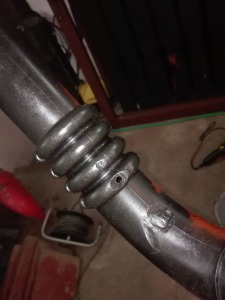

Witam Proszę o pomoc kupiłem Megane I  2001 r w grudniu 2016 i od niedawna zauważyłem, że oba węże/rury które prowadzą do intercollera sa brudne okazało sie ze obie są poprzecierane w paru miejscach dość mocno jedna była podtopiona przez poprzedniego właściciela a druga ma w jednym miescu dziurke na wylot ( stąd ten wyciek chyba oleju ).
Nie ma macie jakiś pomysł czym to owinąć tą dziurke albo nie wiem zalać, zalepić cokolwiek, żeby uniknąć zakupu nowej rury o ile nie dwóch bo obie nadają sie do przynajmniej zabezpieczenia czymś dookoła? W załączniku zdjęcia ;) dziękuję za pomoc :)
Tak.
Rura termokurczliwa typu SRH3 firmy Cellpack. Średnice sobie dobierzesz.
Rurę zakładasz na uszkodzona i na całej długości obkurczasz porządną opalarka.
Po zabiegu  ( po stwardnieniu ) wytrzymuje bardzo wysoką temperaturę i ciśnienie powyżej 3 Barów.
U Ciebie wystarczy SRH2 - jest bardziej elastyczna po stwardnieniu i spokojnie wytrzyma Twoje ciśnienie.
Są też taśmy samowolkanizujace, ale szkoda na nie czasu i pieniędzy, bo za rok problem powróci.
