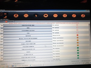

Hej,
kilka dni temu przyszedł do mnie zamówiony klon. Mam taki błąd jak na zdjęciu - usterki wykryte podczas kontroli sieci multipleksowej nie zostały usunięte - wynik diagnostyki może być nieprawidłowy.
Uszkodzona sonda, czy raczej coś z oprogramowaniem?
Pozdrawiam
