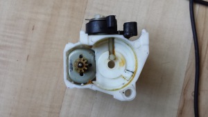

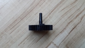

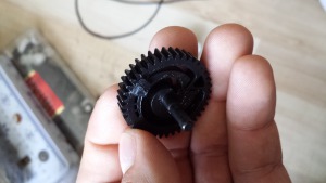

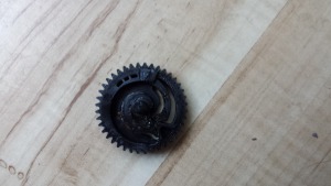

Witam. Otóż mam problem z silniczkiem bagażnika odpowiadającym za jego zamykanie. Sam silniczek jest sprawny, gdyż kreci się dwie strony czyli nie jest uszkodzony, gdy demontuje  i trzymam koło zębate to wszystko działa jak należy do momentu kiedy zamontuje wszystko na swoim miejscu i podłączam to wtedy zamek działa np. 2 razy i cos się blokuje i przestaje chodzić ale czuć, że sam silniczek chce kręcić . Gdy demontuje ponownie wszystko zauważyłem, że koło zębate jak gdyby wychodzi i moim zdaniem wtedy się wszystko blokuje. I teraz mam 2 przypuszczenia odnośnie uszkodzenia. Czy ząbek blokady jest zjechany czy całe koło zębate nie powinno trzymać się w taki sposób bym nie mógł go wyciągnąć z elementu? Proszę o jakąś podpowiedż gdyż nie wiem czy kupować nowy kompletny silniczek czy jakoś zregenerować część którą posiadam.
