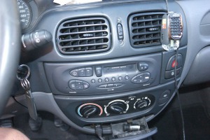

Witajcie,

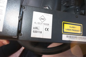

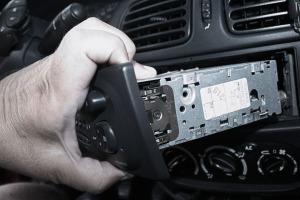

mam w samochodzie radyjko jak na obrazku:
 tu naklejka

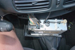

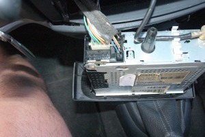

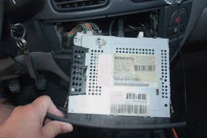

A tak wyglądają złącza:

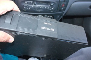

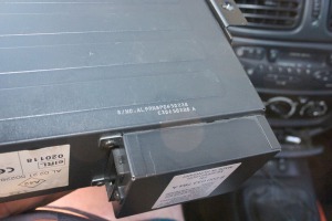

Zachciało mi się dołożyć zmieniarkę:
zakupiłem
Zasadnicze pytanie - będą w ogóle ze sobą współpracować?

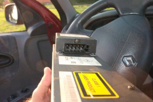

I drugie jak je połączyć,
znalazłem taką rozpiskę:
Ale domniemuję, że dotyczy ona gniazda w radiu.
A jak w zmieniarce?

Nie jestem pewien czy ta zmieniarka jest kompatybilna z tym radiem.
Taka zmieniarka będzie działała z radiem Tunerlist które było montowane w nowszych modelach.
Najlepszym rozwiązaniem jest kupić tunerlista i podłączyć zgodnie z manualem RM->CD który jest w dziale pliki.
Następnie trzeba dokupić przewód co nie będzie łatwe ale nie niemożliwe link.
Można też dokupić emulator zmieniarki i podłączać co się chce link
