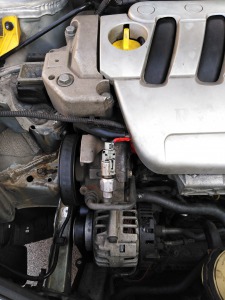

Ostatnio zaglądając pod maske mojej megi zauważyłem nieudolnie zaizolowane kable od jakiegoś czujnika. Próbowałem je zalutować i zaizolować ale kable okazały się za krótkie więc stwierdziłem ze wymienię wtyczkę. Czy ktoś wie ci to za czujnik bo nie wiem o jaką wtyczkę pytać w motoryzacyjnym? Na zdjęciu kabelki od niego są zaizolowane czerwoną taśmą...
Jest to czujnik ciśnienia wspomagania kierownicy. Przy mocniejszym skręcie przekazuje sygnał do sterownika silnika by zwiększył dawkę paliwa niedopuszczjąc do spadku obrotów.
