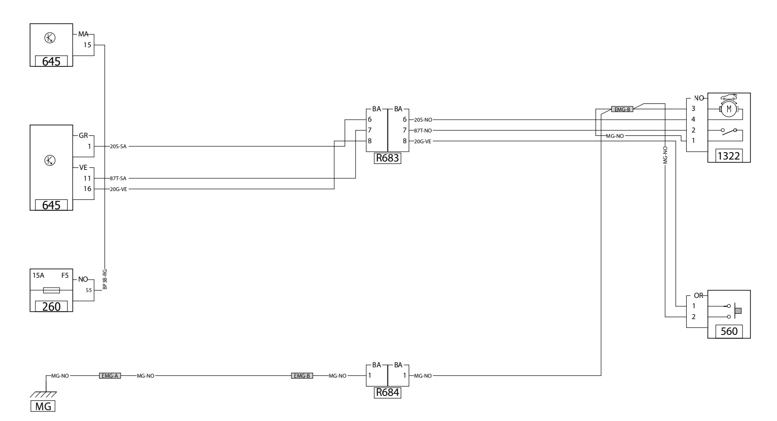

Witam, jak w tytule, gdzie jest ten czujnik. Wieczorem otwieram bagażnik i brakuje światła. Sprawdzam żarówkę, jest ok. Na konsoli, gdy klapa jest otwarta nie pojawia się autko z sygnalizacja otwartego bagażnika. O co chodzi? Może to być bezpiecznik? Jeżeli bezpiecznik to który i gdzie. Dzięki.
Pozdrawiam
Czujnik jest w zamku klapy. Nie w przycisku otwierania. Po otwarciu klapy łączy odpowiedni pin modułu komfortu kabiny z masą. W zamku masz wtyczkę z czterema czarnymi przewodami. Pin numer dwa zwiera się pinem jeden. Ewentualnie można połączyć pin 2 z masą, powinna zaświecić się kontrolka na wyświetlaczu.
