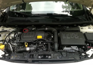

W mojej megi zauważyłem awarię - ubyło mocy, w trakcie przyspieszania, mimo że turbo słychać (głośniej niż do tej pory). Na wolnych obrotach, po przyłożeniu ręki za silnik w zaznaczonym miejscu dmucha spalinami - jakby z turbosprężarki (?). Spotkaliście się z czymś podobnym? Oczywiście auto pójdzie do mechanika, ale może jest to jakaś przypadłość i przynajmniej uda się nie tracić czasu na diagnostykę.
Problem rozwiązany. Pęk "wężyk między turbosprężarką, a DPF" (nie wiem czy i gdzie takowy jest, bo z góry go nie widać, ale mechanik pokazał mi ten wężyk uszkodzony). Koszt naprawy - 150 zł, czyli raczej sporo zważywszy, że koszt "części" to pewnie z 5 zł.
