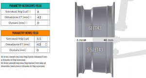

Witam, jestem na kupnie felg do scenic 1 1,4 16v. Wyczytałem że powinny to być felgi 6Jx15. Czy w takim razie mogę kupić felgi 5,5Jx15 czy musi być koniecznie 6? Bo trafiła się fajna okazja i wolę dopytać.
Przy założeniu że pozostałe parametry są takie same nie będzie problemu.
Upewni się tylko że ET jest takie samo czyli 43.
Średnica pierścienia centrującego nie może być mniejsza niż 60,1mm.
Maksymalna szerokość opony dla felgi 5,5 to 205mm.
