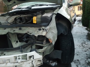

Ostatnio miałem wypadek swoją MEGANE I HATCHBACK 1.6 I 16V 107KM 79KW 2001.

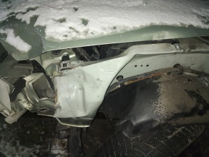

Do wymiany mam maske, zderzak przedni, błotnik i ćwiartke w okolicy lampy (została zniszczona po wjechaniu w drzewo).
1. Czy wyżej wymienione części mogę załatwić z innego rocznika np.: 1997 ?
2. Blacharz mówił że mam wersję poliftową i nwm czy przed liftowa by pasowała?
3. Ćwiartke można wymienić bez spawania?
Edytowane przez Gość
Brak zdjęcia
Jak przełożysz cały przodek to da radę, ale jeśli ją naprawiać to lepiej wkładaj części z polifta. Jeśli trzeba ćwiartkę wspawać to nie opłacalna sprawa, chyba że kolega myli pojęcia co to ćwiartka?
