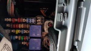

Chciałbym za pośrednictwem bypassa podłączyć bezpośrednio do bezpieczników dwa sprzęty: rejestrator jazdy i gniazdo USB do którego bedzie na stałe podłączona ładowarka (mam uchwyt do telefonu z wbudowaną ładowarka).
I teraz mam kilka pytań.
Otworzyłem dziś skrzynkę z bezpiecznikami, próbowąłem na próbę wpiąć bypass i co?///  Nie otwiera mi się bagażnik ;)
Przywróciłem wszystko do stanu poprzedniego i nadal stoi.

1. który bezpiecznik odpowiada za zamek bagażnika?

Za otwieranie bagażnika odpowiada bezpiecznik F24, u Ciebie go brak. Na czerwono zaznaczyłem miejsce gdzie powinien być. Rozpiskę bezpieczników znajdziesz w dziale Pliki. Są dwie wersje skrzynki.
