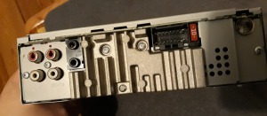

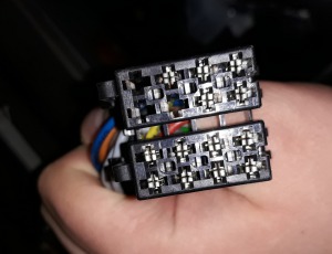

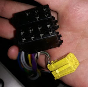

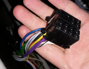

Witajcie forumowicze.
Na wstępie powiem, że jestem totalnym laikiem w tym temacie.
Moje fabryczne radio padło więc wypada zmienić na nowe.
Mam Pioneera DEX-X3600UI.
Problem leży w kablach bo totalnie nie mam pojęcia co z nimi zrobić.
Na zdjęciach widać wejścia do radia oraz aktualne okablowanie w samochodzie.
Poradzicie coś?
Dzięki i pozdrawiam ;)
Do radia brakuje Ci przejściówki ze złącza w radioodbiorniku do standardu ISO, czyli do tych dwóch dużych wtyczek czarnych, które masz w aucie. Wpisz sobie na przykład na allegro coś w stylu "kostka ISO", "złącze ISO" i model radia, od razu będziesz wiedział, o co chodzi. Szukasz pasującej do swojego radia. Żółta wtyczka jest do sterowania radiem z pilota i o niej możesz zapomnieć, nie będzie działało. Ewentualnie możesz kupić specjalny adapter do sterowania radiem z pilota przy kierownicy dla tego auta. Wyświetlacz w daszku oczywiście też będzie pokazywał tylko temperaturę i godzinę.
W sumie to może nawet adapter nie pomoże, jeśli chcesz sterowanie z pilota. Gdzieś na forum była lista radyjek, które współpracują z tym i były Pioniery, ale czy akurat ten to nie wiem ;)
