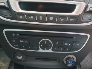

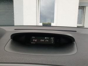

@aszejgi Twój ekran nie zadziała - nie posiada układu video
Mam moduły i kamery jak potrzeba ale u ciebie dodatkowo wymiana ekranu nawigacji
Numery które działają lub nie opisałem w ogłoszeniu
Cześć,
Mam do Ciebie zapytanie dotyczące montażu kamery cofania. Mam Megane III phI rok 2010. Radio i wyświetlacz jak na zdjęciach. Czy jak wymienię wyświetlacz na ekran z obsługą video i dołożę od Ciebie moduł do kamery to czy będzie to działać z tym radiem czy musze jeszcze wymienić radio na takie  z nawigacją?
Z góry dzięki za odpowiedź,
Pozdrawiam,
Dominik

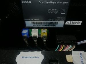

Dnia 8.01.2020 o 20:58, cinas napisał:
Ten zadziała
Kilka ekranów sprawdziłem.
Ekrany które działają:
TT 259156432 R
TT 259153451 R
TT 259154206 R
TT 259156432 R
TT Live 259150931 R
TT Live 259154618 R
Ekrany które nie działają:
TT Live 259153411 R
TT Live 259153398 R
