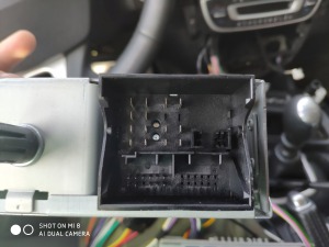

Jestem na etapie przekładniki radia na niefabryczne dokładnie Sony zakupiłem interfejs do sterowania z kierownicy . Założyłem ostatnio ale nie działa.
Dodam że postaram w Megan radio standard z nawigacją tomtom.
Interfejs działa bo sprawdzałem. Radio się uruchamia tylko to sterowanie coś nie trybi.
Podpiąłem orginalne radio ale bez kostek tych małych co są pod złączem ISO
I co najlepsze dalej chodzi sterowanie radia na orgilalnym radyjku.

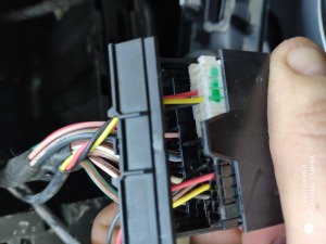

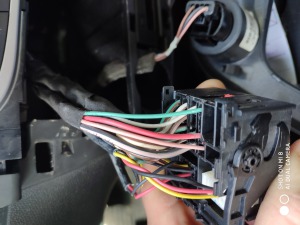

Wie ktoś jak to podłączyć albo jakiś opis kostek . Wiem gdzie masa gdzie + gdzie są głośniki . Ale są trzy kable dodatkowe w tej kostce i nie wiem za co one odpowiadają.
Podeślę zdjęcia tej kostki
Do niefabrycznego radia musisz mieć adapter quadlock - ISO. W sumie potrzebne są Ci piny głośnikowe, 12v i masa. Do sterowania z kierownicy potrzebujesz specjalny adapter który podpinasz bezpośrednio do Joysticka i radia za pomocą złącza Jack
