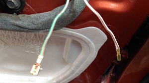

Jak dla mnie brązowy +, niebieski -, najprościej weź miernik ustaw na V jeśli pokaże wartości dodatnie to V jest +, com -, jeśli ujemnie to odwrotnie. Oczywiście na włączonym radiu i tak by się nie zwarły. Z tego co widać to  masz 2 rozmiary konektorków w głośniku chyba też są większy i mniejszy.
Edytowane przez kaczor25022
Taka metoda się nie sprawdzi, ponieważ w przewodach glosnikowych mamy napięcie zmienne. Jeżeli chcesz sprawdzić na szybko to sprawdź jak był podpięty głośnik, a potem użyj baterii 1.5V i podłącz baterię pod głośnik na dwa sposoby. Przy jednym powinno wyjść tak, że kiedy podłączysz baterię to membrana głośnika będzie wypychana. To oznacza, że terminal do którego jest podłączony plus z baterii odpowiada plusowi w instalacji samochodowej.
