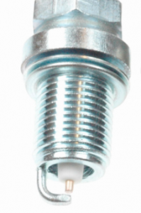

ja używam takich
HGK LASER IRIDIUM
ILKAR7A7 - 91432
Mam zamontowany gaz BRC 32
