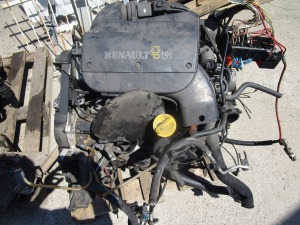

Poniżej wrzucam link to podobnego silnika tylko zdemontowanego chciałem wyczyścić silniczek krokowy, ale nie mogę zlokalizować.
