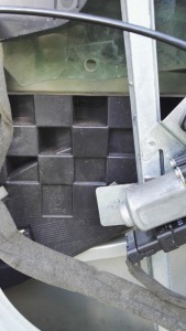

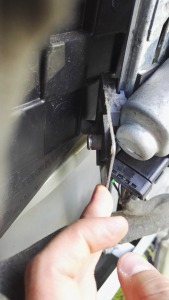

Jestem nowy na forum i od razu mam pytanie. Jestem nowym posiadaczem scenica ph II. Oczywiście na dzień dobry dopadła mnie przypadłość spadających szyb. Zabrałem się za rozbiórkę drzwi od kierowcy i o dziwo nie widzę nic połamanego tylko ukazał mi się taki dziwny ślizg z metalowym bolcem widoczny na zdjęciach. Po oględzinach stwierdziłem że to tylko wysunęło się z szyby, ale widać na bolcu jak by z drugiej strony miało być czymś zabezpieczone a nic w drzwiach nie znalazłem. Pojechałem do serwisu Renault i w serwisie też nic nie ogarneli bo po nadwoziu pokazuje im tylko standardowe plasticzki. Czy ktoś może spotkał się z takim ślizgiem, ewentualnie jak powinno być zabezpieczone z drugiej strony szyby żeby bolec nie wypadł. Pozdrawiam
Uzbrajałem kiedyś drzwi w sc2 ale nie pamiętam już, ale ze zdjęcia widać że bolec ma rowek , także wystarczy że dobierzesz coś w rodzaju segera żeby wszedł w rowek, tam szła chyba taka blaszka ,sprawdź czy nie ma w drzwiach na dole.

Szukałem i nic nie znalazłem. W sumie pomysł z segerem masz dobry, a nie wiesz gdzie taki plastik ogólnie można dostać bo w serwisie pierwszy raz na oczy widzieli takie coś.
