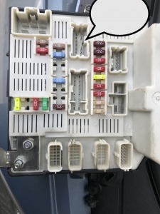

Witam jestem tu nowy. potrzebuję pomocy rozpadła mi się przy demontażu wtyczka oznaczona symbolem CN i potrzebuję schemat połączeń żeby to poskładać auto nie odpala kierownica zablokowana

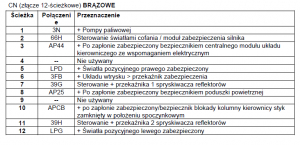

Są w dziale "Pliki" https://megane.com.pl/files/file/174-schematy-elektryczne-megane-i-scenic pobierz plik scenic II NT 8499
