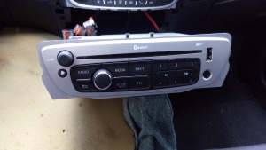

Witam znawców . Mam problem z radiem w megane 3 2012r. bez nawigacji . Zaczęło się że zaczął charczeć głośnik , pomyślałem czas wymienić fabryczne na nowe . Po wymianie i zamontowaniu wzmaka 2kanał. Okazało się że nadal coś charczy . Po wypięciu instalacji sprawdzałem bezpośrednio w kostce  za radiem , doszedłem do tego iż lewy przód charczy , po zamianie głośników prawy zaczął charczeć czyli wyjście na lewy przód wadliwe. Niestety radio wieczorem całkiem przestało grać , wszystkie funkcje sprawne ale w głośnikach cisza. Prąd dochodzi ale nie idzie na głośniki , pomyślałem końcówka mocy całkiem padła. Dziś została wymieniona i nic nadal cisza i brak prądu na głośniki.  Sprawdzane przed jak i po zapłonie .Mojego elektronika już to przerosło więcproszę o pomoc i wskazówki .
Jedna usterka zlokalizowana   ☺ . Nowe głośniki były szersze od fabrycznych i w jednych drzwiach głośnik dotykał do blachy . Poizolowałem i ok . Ale pierwotna usterka radia czyli brak głosu na lewy przód nadal jest (cichutko  coś tam charczy i gra ) . Sprawdzane na całej  instalacji jak i na przewodach  bezpośrednio za radiem , Przypomne że końcówka mocy wymieniona  i nadal lewy przód nie gra . Dzięki za pomoc
