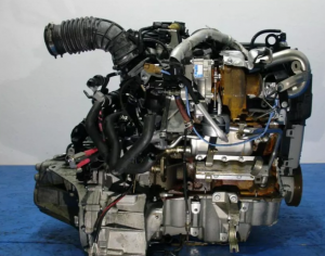

EDIT: a czy na załączonym obrazku jesteś w stanie wskazać ten czujnik?
Tak czy inaczej chyba ciężko się do niego dostać?
EDIT2: na drugim zdjęciu - to jest to pomarańczowe tak?

Zdjęcie górne to nowszy silnik, na dolnym zdjęciu element wychodzący z pomarańczowej gumowej rurki. Zaznaczyłem go ramką. Co do tempomatu to przy jakimkolwiek błędzie związanym z usterką układu wtrysku zawsze jest wyłączany.
