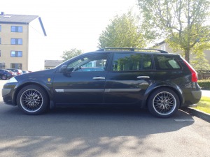

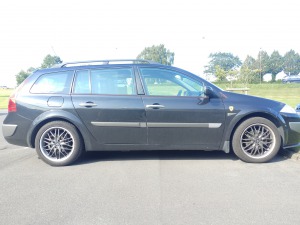

Siema wszystkim, w zeszłym tygodniu zleciłem mechanikowi wymianę sprężyn w Megane na Jamexa -35mm. Przed wymianą auto było nieco wyższe z tyłu niż z przodu, dlatego nie chcąc pogłębiać różnicy wziałem taką samą wartość na przód i tył.
Po wymianie sprężyn wraz z nowymi łożyskami samochód stoi po prostu krzywo. O ile z tyłu po obu stronach jest ok 4cm odstęp między kołami a nadkolem o tyle z przodu po stronie kierowcy jest 5cm a stronie pasażera - ponad 6.5cm. Czy można nieprawidłowo zamontować łożyska albo sprężyny? Co poszło nie tak? Fakt po stronie kierowcy sprężyna ma napisy odwrotnie ale nie sądze by miało to jakiekolwiek znaczenie.
Dodam, że na standardowych sprężynach było ok 7cm prześwitu,
