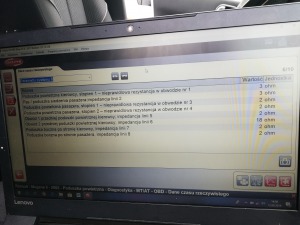

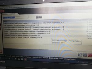

witam mam ten sam problem megane 2 2005 r 1600 cm3, pali się poduszka i serwis
zmieniłem od sprawnej meganki całą taśmę z manetkami podmieniłem poduszkę kierowcy  i dalej pokazuje błąd DF071 poduszka czołowa kierowcy , stopień 2 , zwarcie w obwodzie, i błąd DF072 1obwód detonatora poduszki kierowcy, zwarcie,
co mogę sprawdzić ???
kostki pod fotelami ruszałem odpinałem pryskałem itp.
proszę o podpowiedzi. zamówiłem też rezystory 2ohmy tylko nie wiem gdzie je podłączyć?
Wtyczka pod siedzeniem nie ma nic do tego błędu. W wtyczce od pająka są blaszki zwierające obwód po wyjęciu wtyczki. Prawdopodobnie zostały w pozycji zwarcia podczas wkładania wtyczki. Wyjmij pająk i sprawdź czy listki blaszki zwierającej nie są pogięte.
Wyjmując wtyczkę pięć blaszek zwiera ścieżki taśmy, wkładając wtyczkę wszystkie blaszki mają się odchylić pod naciskiem wtyczki. Sprawdź czy to działa prawidłowo. Jak masz zwarcie to dodanie oporników nie pomoże, oporniki mają zastąpić brak poduszki lub detonatora.

6z7 i 9z10 pomogła kontrolka zgasła
Jak podpinam kostkę do pajaka to dupa dalej świeci
Dalsze losy poduszki
1Opornik pod kostkę kontrolka gaśnie
2 Kostka wpięta oporniki do wtyczek poduszek kontrolka gaśnie
3 kostka podpieta wtyczki podpięte po poduchę kontrolka zgasła!!
4. Co było nie wiem ale wielkie dzięki dla ANIEWA pomogłeś i to bardzo, ja juz rozłożyłem ręce , umówiłem sie nawet do elektryka koszt 100 czytanie błędów plus 370 diagnoza no i plus robocizna. Masakra. Jeszcze raz wielkie dzieki

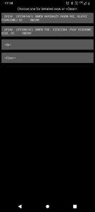

Panowie mam podobny problem, zmieniłem cały zwijacz na nowy i złożyłem całość, kontrolka nie zgasła.
Podłączyłem pod kompa i mam nadal dwa błędy DF071 - obieg kierowcy 2 otwarty i DF072 - obieg kierowcy 1 otwarty, zwarcie do masy.
Sprawdziłem multimetrem pająka, wszystkie kabelki i taśmę z pinami, które wchodzą w gniazdo płytki, wszystko jest ok, nie ma przerwania po stronie zwijacza.
Pytanie... jak zrobić ten test z rezystorem, gdzie go dokładnie wpinam ?

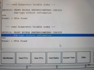

Udało mi się doprowadzić do dwóch błędów z poduszek, po wymianie taśmy airbag i czyszczeniu kostek. Lecz zostały dwa z napinacza(czy napinacz ulega uszkodzeniu?) a ten drugi nie wiem czy to też od napinacza ?
Najbardziej prawdopodobną przyczyną błędów jest brak styku w kostce pod siedzeniem kierowcy, wskazuje na to jednoczesna obecność błędu df210 i df240.
Tren drugi jest od napinacza biodrowego lub poduszki zapobiegającej zsunięciu się kierowcy z fotela w wersji cupe.
Kostkę pod siedzeniem kierowcy czyściłem juz dwa razy kontaktem, były założone oporniki na dwóch wtyczkach do napinacza w fotelu kierowcy, może to być od każdego napinacza osobno ? mam wersje Kombi nie Coupe. Może jest jakaś rozpiska styków w tej kostce?
