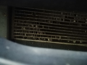

Witam, jestem po serwisie klimatyzacji, fachowiec poinformował mnie że w chłodnicy klimatyzacji praktycznie nie ma lamel i prędzej czy później może pojawić się nieszczelność. Czeka mnie więc wymiana tej chłodnicy, koszt z robocizną to około 650-700 zł. Chłodnica, zamiennik niby dobrej jakości, ale nie podał producenta. Macie jakieś doświadczenia odnośnie wymiany chłodnicy i kosztów z tym związanych?
tak, montaż i demontaż samemu, więc tutaj nie pomogę, chłodnica zależy od typu, do mojego samochodu około 350zł valeo, sprawdzanie szczelności układu też samemu, no i nabicie klimy z czynnikiem 500g - 180zł, nie tak dawno bo ze 3-4 miesiące temu, w Twoim wypadku czynnik uda się odzyskać, no ale zwykle za samo podpięcie maszyny już trzeba zapłacić
