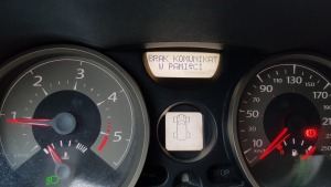

Cześć, mam szybkie i (mam nadzieję) proste pytanie. Zmieniłem koła na zimowe i w nich nie mam czujników. Podpiąłem PyRena i w Tablicy rozdzielczej [FG0310542.xml] w opcji Kontrola ciśnienia w ogumieniu [CF145] ustawiłem na BEZ. Po uruchomieniu silnika nie sprawdza czujników i nie mam komunikatu o braku czujników. Kwestia czy to wystarczy, czy w Module zespolonym w kabinie [UCH_BC84_S_00D9_50_A] powinienem ustawić również wartość na BEZ we Funkcji SSPP [CF023]? Czy zostawić na Z i na razie nic więcej nie zmieniać?
Edit - 25.11.2019:
Wstępnie powiem, że wszystko działa i zimę tak przelatam. Sprawdzone w Megane 2 ph2 z maja 2007r.
Wystarczy to zmienić w PyRenie:
Tablica rozdzielcza [FG0310542.xml] -> Kontrola ciśnienia w ogumieniu [CF145] -> BEZ
Od soboty wieczora śmigam, po zmianie "kółka" w autku wróciły, a komunikaty poznikały. Po przelataniu ~100km jest wszystko OK, błędów brak.
