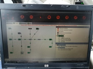

Witam. Mam pytanie czy można wykasować z pamięci samochodu błędy które kiedyś zostały zapisane ale już są nieaktywne. Jak tak to jak to zrobić w Clip v. 178. Chciałbym się pozbyć starych błędów bo jest ich trochę ale za cholerę nie mogę znaleźć opcji kasowania. Druga sprawa czy ktoś mógłby mi wytłumaczyć jak włączyć tryb skandynawski.

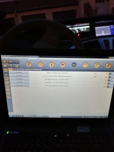

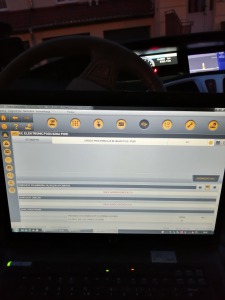

Kasowanie zależy od wersji clipa. U Ciebie musisz kliknąć kluczyk (ikona u góry, z prawej strony), później wśród pionowych ikon szukasz gumki (na dole po lewej) i tam masz funkcję kasowania błędów. Wychodzisz w każdy moduł i kasujesz błędy.

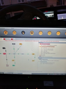

Dzięki za informację. Udało się wykasować błędy :). Ta gumka nazywa się wyczyszczenie pojawi się ekran na którym trzeba nacisnąć ikonę "Raz DTC" i dopiero zatwierdzić kasowanie błędów hehe. Teraz czy ktoś może mi powiedzieć czym różni się tryb przeglądu hamulców od zwykłego zluźnienia hamulców za pomocą przycisku. Kolejna sprawa jak zaprogramować tryb skandynawski. Znalazłem ekran na którym jest informacja tryb skandynawski - bez. Interesuje mnie także wyłączenie automatycznego zaciągania hamulca postojowego po wyłączeniu silnika. Jeszcze jedno błędy wszystkie zostały skasowane została tylko informacja o zwarciu sieci CAN L- do masy czy przejmować się bardzo tym ?
