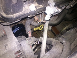

Sprawdź ten olej bagnetem, bo równie dobrze może być czujnik uszkodzony. Wiesz, gdzie jest filtr oleju w tym silniku? Jak spojrzysz pod alternator, to go zobaczysz. Bagnet masz na prawo od niego, trochę niżej jest, żółta końcówka.
Zdjęcie poniżej powinno Ci ułatwić:

jak będziesz wyciągał bagnet to uważaj żebyś go nie złamał, bagnet jest krótki i plastikowy a przy wyciąganiu trochę przeszkadza gumowy wąż który biegnie nad bagnetem, a odnośnie stanu to jeżeli mechanik dolał ci 1 litr to znaczy że jeździłeś na zbyt niskim stanie a tego nie lubi KZFR, jak po tygodniu dolałeś znowu pół litra to ewidentnie olej ci gdzieś wycieka albo po prostu silnik bierze, ale dosyć dużo więc sytuacja jest niebezpieczna, utrzymuj poziom prawie ma kresce max i obserwuj jak szybko znika

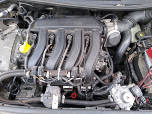

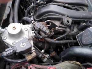

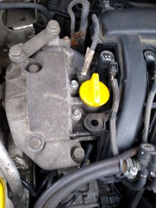

nadal nie mogę zlokalizować ten bagnet. u mnie wygląda to jak na załączonych zdjęciach. głupio, ale chyba podjadę do tego mechanika, niech sam sprawdzi ten olej. przy okazji zobaczę gdzie jest ten bagnet.
Heh, widać go na tym Twoim pierwszym zdjęciu :rolleyes: Zaznaczyłem Ci kółkiem
Tylko jak Kolega wyżej pisał, ostrożnie, jest cały z plastiku.
Edytowane przez droopy
trzeba głęboko rękę wsadzić, też go widzę na pierwszym zdjęciu, widać kawałeczek żółtej rękojeści bagnetu
