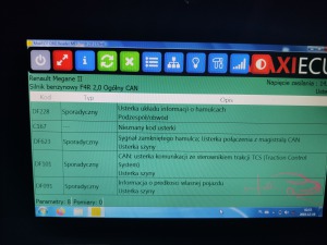

Pojawiły się dzisiaj kolejne błędy na liczniku, tym razem stop + usterka hamulców.
Podłączyłem komputer i w systemie wtrysku mam takie błędy, w systemie ABS jest jedynie błąd o systemie multipleksowym, ten co wymieniłem wyżej. Czy te błędy wskazują na uszkodzony moduł systemu esp?
