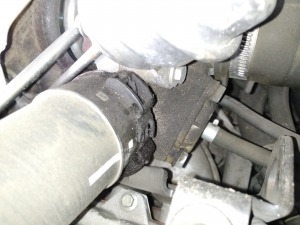

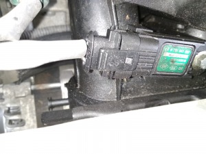

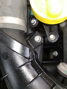

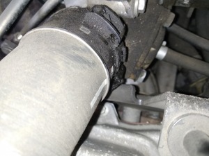

Ostatnio zauważyłem"pocenie się" przewodu wylotu powietrza z turbo (załączam załączniki w których widać zjawisko).
Czy mam się czegoś obawiać?
Jest to moje pierwsze auto i nie chciałbym wylądować u mechanika i narażać się na wysokie koszty naprawy :(

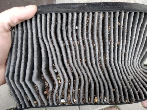

Filtr powietrza wymieniany przy 116kkm .

7 godzin temu, adrianos napisał:
Ostatnio zauważyłem  "  pocenie się " przewodu wylotu powietrza z turbo (załączam załączniki w których widać zjawisko).
Szczelność w układzie dolotowym, zwłaszcza za turbiną musi być 100 % ;
-  dlatego po obu stronach plastikowej rury łączącej turbinę z IC muszą być oringi w nienagannym stanie,
       - sprawdź ich stan/wymień na nowe,
Bardzo istotne dla silnika z turbodoładowaniem to ;
      - używanie markowych olejów ,np; Valvoline Syn Power 5W40,
      - stosowanie markowych filtrów oleju ; mann, knecht, purflux,
      - wymiana ich co ok; 10.000 km przebiegu.

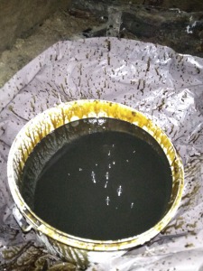

Olej wymieniłem na Elf Evolution 900 SXR 5w30, filtr wymieniłem na OEM Renault.
Niestety poprzedni właściciel nie zadbał o tak fajne autko i olej, który wymieniałem miał ponad 30 tys. km (w załączniku to co zostało z oleju) .
