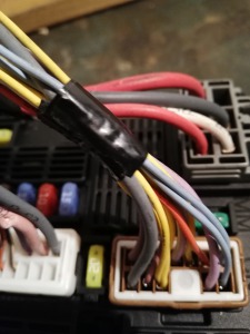

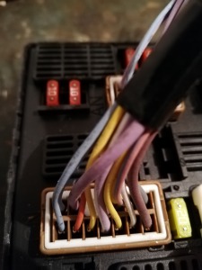

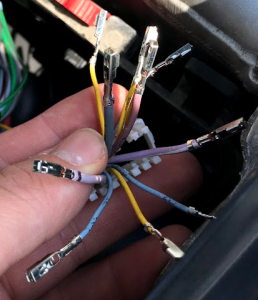

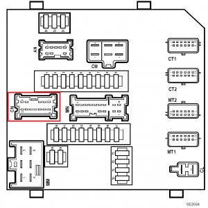

rozwalona wtyczka CN (złącze 12-stykowe) w skrzynce bezpiecznikowej
Witam, podczas wymiany bezpiecznika rozsypała mi się złączka cn

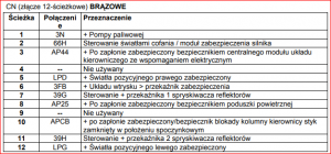

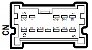

Mam już nową złączkę i schemat połączenia kabli
tylko problem jest taki, że kable nie są opisane.
Czy ktoś z formumowiczów będzie w stanie mi pomóc z odpowiednim podpięciem kabli?
Mam zdjęcia wtyczek z mojego samochodu, opis przewodów poniżej z tym, że z pinu 12 to jest podświetlenie panelu sterowania chociaż opisane jest jako pozycyjne.
image.thumb.png.1f4cb482b741d7da61e6a3c0e6c88a4a.pngIMG_20181209_151651.thumb.jpg.f7a113200c383bcbad96fc03818ce44a.jpgIMG_20181209_151704.thumb.jpg.f6d9f895e82f048c135635b0e424c82d.jpg
Wielkie dzięki za twoją podpowiedź.
Uratowała mi życie.
Niestety schematy, które były dostępne tu na forum nijak się mają do tego co było w mojej skrzynce.
I jeszcze tip dla potomnych:
Jak wyskoczy wam komunikat: "obróć kierownicę + start" To znaczy, że macie na odwrót podłączone żółte kabelki w pozycji 10 i 8.
