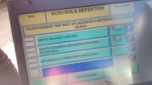

Problem z odpaleniem silnika: immo? bezpieczniki? Kody błędów DF044, DF006, DF064

W dniu w którym Meganka łaskawie postanowiła odpalić (kilka razy w ciągu dnia, aż do wieczora), pojechałem i wrzuciłem auto na komputer. Błędy zostały wykasowane jednak na drugi dzień już zmieniła zdanie i nie odpaliła ani razu aż do dnia dzisiejszego. Oto wynik:

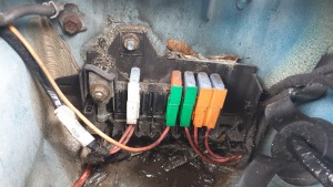

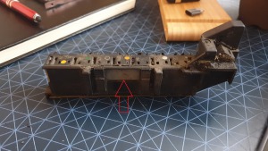

Przeczytałem na forum żeby sprawdzić skrzynkę bezpieczników, która znajduje się koło akumulatora i zrobić tam porządek. Faktycznie bagno tam straszne :51_scream:
Właśnie ją czyszczę, ale a propos mam jedno pytanie. Czy jest możliwość rozebrania tego elementu, żeby dostać się do styków? :35_thinking:
Są tutaj takie szare zatrzaski, a przynajmniej tak mi się wydaje, że to zatrzaski. Nie chcę robić tego na siłę wiec może któryś z Kolegów lub Koleżanek ma jakieś doświadczenie z tym elementem? Myślałem też o WD-40 jeżeli nie da się tego rozkręcić, ale nie wiem czy to dobry pomysł…

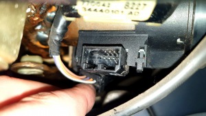

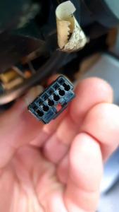

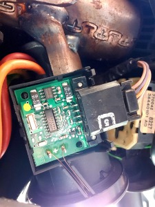

1 minutę temu, jabrze napisał:
To jest immo. W pierwszej kolejności wyczyścić podłączenie cewki przy stacyjce.
Dziękuję za szybką odpowiedź. Biorę się za szukanie jak się do tego dobrać ;)
16 minut temu, jabrze napisał:
Zdjąć osłonę kierownicy.
Tak, tak to wiem :)  Tak to wygląda ogólnie:
20200531_153610.thumb.jpg.5ebdb244830ec2016fb67122c5a93676.jpg20200531_153620.thumb.jpg.8dfb14582349e8eafbfd4b47df9f39a4.jpg20200531_153630.thumb.jpg.8ae307bf2dd395f96baa2f5b1726e9e3.jpg

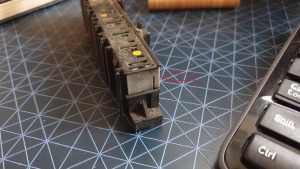

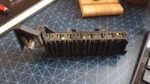

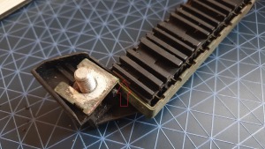

Ta kostka męska wygląda na taką którą można rozkręcić. Zrobię to i przeczyszczę styki. Nie zmienia to faktu, że całą tablicę bezpieczników muszę teraz doprowadzić do porządku i ją podłączyć. Jak już to wyjąłem to doprowadzę to do porządku ;)
