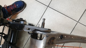

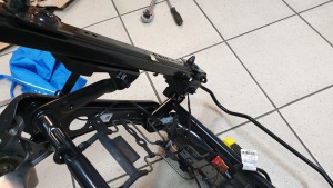

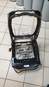

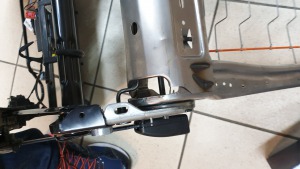

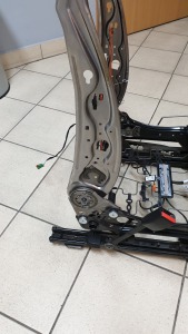

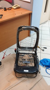

Autopsja fotela przedniego Megane 4.
1. Stelaż jest taki sam dla wersji pasażer angola  i kierowca na kontynencie. Nie ma elementu regulacji na nery. I tyle
2. Zero! smaru. Nigdzie.  Więc trze metal o metal. Może skrzypieć
3. Sprężyny czy bardziej naciąg są wymienialne. Proste.
4. Do montażu mat podgrzewanych trzeba będzie oddzielić tapicerkę od gąbki. Trzyma ją drut w zatrzaskach
5. Gąbka dość dobrej jakości jak na auto tej klasy
20200604_213833.jpg  20200604_214312.jpg  20200604_214303.jpg  20200604_214125.jpg  20200604_214122.jpg 20200604_214109.jpg

Piękna robota :)  czeka mnie rozebranie fotela w kadjarze. 2x był już wymieniany na gwarancji stelaż. Teraz znowu coś strzela. Na moje oko to te dolne druty pod siedziskiem, maja takie plastikowe łapki którymi trzymają się stelaża i to one przeskakują u mnie.
Przede wszystkim warto porządnie nasmarować połączenia i ruchome elementy. Totalnie brak smarowidła. Zrobiłem w swoim białym smarem i ciszę.
Przy rozbieraniu trzeba uważać na spinki. Plastikowe . Są 2 w oparciu. W siedziska tylko zaczepy pod fotelem. Demontaż możliwy bez problemu w domowym zaciszu

Pozwolę sobie odpowiedzieć choć nie mnie pytałeś. Prawdopodobnie nie jest przyklejone do pianki za to do pianki przyklejony jest rzep a drugi rzep przyszyty jest do pokrowca. Trzeba rozdzielić rzepy nie odrywając tego od pianki.
