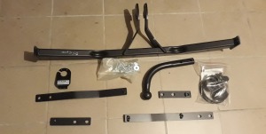

Takie coś mam jak na zdjęciu.
Trzeba ściągnąć zderzak. Odkręcić aluminiowe wzmocnienie. W otwory w podłużnicach wkładamy płaskowniki. Otwory zabezpieczamy przed dostaniem się wody. W bagażniku jak dobrze pamiętam, to masz po stronie pasażera 2 otwory montażowe zaślepione taśma. po stronie kierowcy jeden jest dostępny od bagażnika a drugi od zewnątrz. A potem to z górki.

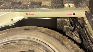

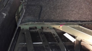

Otwory wewnątrz bagażnika
Lewa i prawa strona

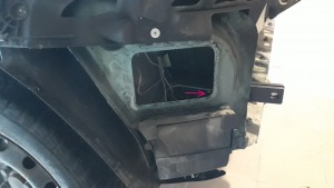

Otwór bliższy tyłu po lewej stronie. Dostęp z zewnatrz, po zdjęciu błotnika i wyjęciu plastikowej kratki.

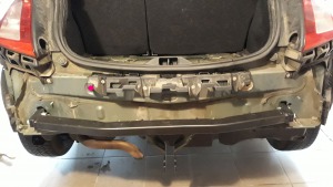

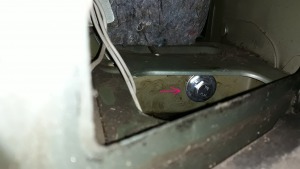

Tył po zamontowaniu. Tam gdzie zrobiłem czerwona kropkę jest zaślepka. Przeprowadziłem tam przewody elektryczne. Na odcinku przechodzącym przez blachę założyłem na przewód tak z 15 cm wężyka, niby taka osłona. :)
