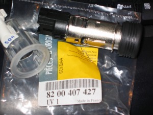

Mam pytanie czy w MII ph2 jest podświetlana zapalnickza, jeśli tak to na jaki kolor ? Podałem numer w ASO i wyszły w kompie 2 rodzaje zapalniczek i teraz pytanie która jest która :-? W mojej zapalniczka nie jest podświetlana i ma kolor pomarańczowy a chciał bym podświetlany na biało.
czyli przed liftingiem świeciła na pomarańczowo a po lifcie na biało. Obawiam się że wymiana żarówki w pomarańczowej obudowie nic nie zmieni :) Muszę w takim razie wymiwnić żarówkę bo mi nigdy nie świeciła, tylko jak się tam dostać ??
Na zdjęciu jest pokazana obudowa zapalniczki z ph2 (jest biały plastik podświetlania ten z numerem 506. W ph1 jest pomarańczowy). Wystarczyłoby ją wymienić aby było białe podświetlenie. Ale jak znam życie pewnie można ją kupić tylko z całą zapalniczką. Jest tylko jedna żaróweczka, tak że może występować nierównomierność w świeceniu obwódki.

... ok rozebrałem cały tunel. Orientuje sie ktoś jak oddzielic wkład zapalniczki od tunelu. Chodzi mi o wymianę żarówki. Nie wiem jak sie do niej dostac, a nie chce połamac plastikowych elementów (oprawki) żarówki?

Trzeba cały tunel rozebrać od podłokietnika do elementu gdzie jest zapalniczka. Najtrudniejszym momentem jeśli ktoś ma podłokietnik to jest ściągnięcie osłony hamulca ręcznego tak aby nie połamać zaczepów. (ja w sumie mam złamane dwa i się wszystko trzyma). Jak dojdziesz do zapalniczki to na obudowie pod spodem odpinasz kostkę z kablami a nastepnie wypinasz gniazdo żarówki która jest wczepiona w obudowę zapalniczki i wtedy wymieniasz żaróweczkę z tego co pamiętam to chyba 1,2W
