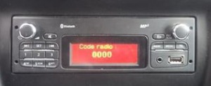

Mam w swoim Megane radio update list i postanowiłem wymienić go na coś z USB i BT przy zachowaniu sterowania z kierownicy.
Zakupiłem radio z Kangoo/Citan/Duster itp (HARN1002, jak na zdjęciu) oraz stosowne przejściówki do ISO oraz antenową do Fakra.
Podpięte na krótko wszystko działa ale zastanawia mnie kwestia zasilania wzmacniacza znajdującego się w podstawie anteny. Do podstawy wchodzi kabel antenowy oraz osobny kabel z zasilaniem 12V wychodzący z pinu 5 kostki ISO Update List. Tymczasem nowe radio nie ma osobnego wyjścia do zasilania wzmacniacza antenowego, najprawdopodobniej zasila go bezpośrednio po kablu antenowym (anteny do w/w aut mają tylko jeden kabel do podstawy).
Pytanie czy podłączając nowe radio, podające 12V na wyjściu antenowym, do wzmacniacza który spodziewa się zasilania na osobnym przewodzie nic nie upalę?
No i jak będzie z jakością odbiory FM?
Ktoś coś podpowie?
Jak ma być zasilanie osobno to musi być osobno , sprawdź czy po włączeniu idzie zasilanie w przewód do anteny z radia , jak idzie zastosuj separator antenowy tylko odwrotnie go podłącz aby łapał zasilanie z anteny i wysłał go przewodem w bok
