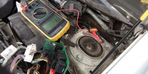

Musiałem ostatnio wymienić zmienić na nowy(używany) silniczek do mechanizmu wycieraczek (stary miał zwarcie na wirniku). Sprawdziłem go, nie ma zwarcia.
Niestety po tym jak go podłączyłem i chciałem odpalić samochód, cała elektronika wyłączyła się. Nie dało się odpalić auta, ani nie reagował na pilota.
Po tym jak odłączyłem wtyczkę od silniczka, wszystko wróciło do normy.
Poodpinałem wszystkie wtyczki z UPC, zostawiłem tylko od wycieraczek, i okazało się że nie ma w nim zwarcia. Podłączałem i odłączałem wszystkie po kolei i okazuje się że PPH1 powoduje zwarcie gdy podłączony jest PPH2.
Samo PPH1 nie ma zwarcia.
Miał ktoś podobny problem lub potrafi mi pomóc ?
