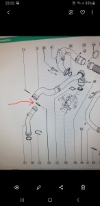

Mam problem z uszczelką. Chodzi o to ze na łączeniu rury turbo z przewodem do interkulera troszke jest zaapocenie.
Według schematu powinna być tam uszczelka a u mnie jej niema. Na schemacie zaznaczyłem tą uszczelke czerwona strzałką
Zakupiłem ją ale nie wiem w jaki sposób powinna być zamontowana.
Proszę o pomoc!!!
Wydaje mi się, że na 99,99% ta uszczelka będzie symetryczna, obejrzyj ją dokładnie. Wkładasz ją w zagłębienie dla niej przeznaczone, cienko smarujesz olejem i ot cała filozofia. Natomiast obejrzyj sobie TURBO, bo one są bardzo żywotne i wytrzymują przy prawidłowej eksploatacji ok 0.5mln km w 1.5dCi i 1.6dCi Natomiast jak już pojawia się wokół niej olej, trzeba mieć ją na uwadze. Ja w tym silniku oleju nie dolewam pomiędzy wymianami, które robię co 30k km. Jeżeli tego oleju ubywa Ci więcej, może to być przyczyna uszkodzenia TURBO.
