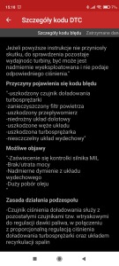

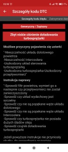

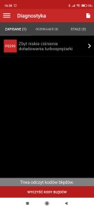

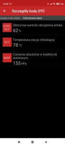

 Ale na szybko ściągałem inny program diagnostyczny i wykupiłem SDPROG.
Nie wiem czy warto ale cóż.. Pierw za pomocą PISTON wyskuje stary błąd... P0299
Screenshot_2021-02-06-16-58-18-840_pl.sdprog.thumb.jpg.9d556803b0e81d4e69e431882ce7e19d.jpg.
A po sprawdzeniu SDPROG.... (Dalaczam foto) w poniedziałek jadę na warsztat ciekawe co się okaże...
Screenshot_2021-02-06-15-18-49-554_pl.sdprog.jpg  Screenshot_2021-02-06-15-18-54-493_pl.sdprog.jpg  Screenshot_2021-02-06-16-59-24-298_pl.sdprog.jpg
