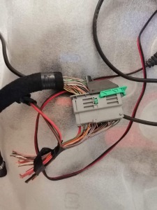

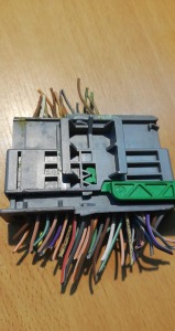

Cześć, proszę o pomoc. Mam na warsztacie scenika 1.6 beznyna 2004 83kW po zalaniu. Wymienilem kostke pod siedzeniem pasazera - foto z krotkimi kablami - na inna - foto z cala wiazka. Obie troche sie różniły, a do tego stara wyrzucił młody. Auto pali, tylko nie ma elektrcznego recznego. Zostalo mi kilkanaście przewodów do polaczenia z jeden i drugiej strony, prawdopodobnie reczny. Proszę o opis bądź schemat, to sobie ogarne te kilka kabelków.

To jest kostka pod siedzeniem kierowcy. Poniżej opis przeznaczenia i rozmieszczenie pinów.

Jest to opis kostki z jednej strony, a dysponuje Pan może opisem z 2 strony, bo kabelki sie przemieniaja w kostce. W ogóle bylbym bardzo wdzięczny za wszystko co zwiazane z tą wiazkaJest to opis kostki z jednej strony, a dysponuje Pan może opisem z 2 strony, bo kabelki sie przemieniaja w kostce. W ogóle bylbym bardzo wdzięczny za wszystko co zwiazane z tą wiazka.

Kostka ma nazwę R2, występuje na kilkunastu schematach. Najlepiej pobrać schemat Visu ze strony  https://megane.com.pl/files/file/174-schematy-elektryczne-megane-i-scenic/ zaznaczając do pobrania  Scenic II (X84) NT 8302A 20-06-2005.rar i tam przeglądać jej połączenia, schemat działa jak przeglądarka.
Wrzucam zdjęcia połączeń tej kostki.
