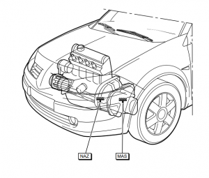

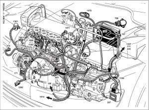

Witam serdecznie.
Mam pytanie co do masy rozrusznika w megance 1.5 2004.
Na schemacie(z downloandu) znalazłem oznaczenia masy rozrusznika jako MAZ. Uczestniczą w niej masy MAS i NAZ. Pierwsza to lewa podłużnica. Tylko za cholerę nie mogę znaleźć opisu NAZ, za co konkretnie odpowiada. A że mam problem z rozruchem samochodu, możliwe że ta blaszka się ułamała, ale muszę się tam dokopać najpierw. Trudny jest do niej dostęp ? Sięgnę ją jak zdemontuje półkę akumulatora ?
