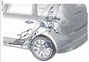

Na rysunku 217 to moduł a MFP to punkt masowy w karoserii. Sprawdź tylko czy dwa grube czarne przewody w we wtyczce tego modułu mają połączenie z masą.

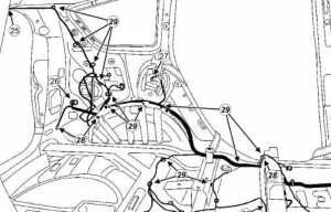

Na rysunku punkt 28 to masa w bagażniku.
