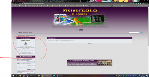

Zarejestrowalem się na tym francuskim forum, ale jak jestem zalogowany i klikam w jakiś link podany przez Was powyżej, to pokazuje mi się na ich stronie info że taki wątek nie istnieje. Jak się wyloguje i odpalę link, to mogę czytać wątek, ale nie mogę nic z niego ściągnąć. ? Może któryś z Was mógłby wrzucić potrzebne pliki na jakąś chmurę publiczną i udostępnić z opisem co i jak dla potomnych? Chyba że proszę o zbyt wiele, to proszę napiszcie wprost

U mnie całe forum działa. Linki do plików jeszcze nie wygasły. Tam jest konkretny tuorial który na pewno działa.
Zacznij może od początku: https://www.msieurlolo.fr/forum/index.php?board=678.0
sylwekdm miałeś rację, wystarczyło poczekać i ładnie po francusku się przywitać. Dostęp do forum mam. Teraz jeszcze jedno pytanie. Obecnie jest wgrana wersja 2.2.17 a na forum robią upgrade do 3.3 z wersji 2.2.19. Wszedłem na stronę Renault i wpisałem VIN auta i wyskoczyła mi aktualizacja do ściągnięcia dla wersji 2.2.19. Rozumiem że ją ściągnąć i aktualizować, następnie z wersji 2.2.19 dopiero zrobić update do wersji 3.3?sorry za stek pytań, ale świeży jestem mocno w temacie.
