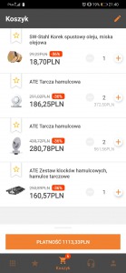

Przy okazji zerknij czy taka cena to dobra cena za taki zestaw i powiedz mi jakie zaciski dobrać, chodzi o firmę bo jest ich mało ale mimo wszystko jest w czym wybierać, a chciałem kupić nowe i sobie je przepiaskowac.
Stacjonarnie bez rabatów:
tył klocki ATE 13.0470-2740.2 155zł + tarcza tył ATE 24.0108-0116.2 276,58zł
przód klocki ATE 13.0470-7266.2 200zł + tarcza przód ATE 24.0124-0221.1 200zł
Widzisz gdzieś pare złotych taniej, raz parę złotych drożej.
stacjonarnie - 1308,16zł
punktolejowy (znany pod wieloma nazwami na allegro) - 1209,80zł
motonet (z allegro) - 1155,50 zł
autodoc (chyba stamtąd chcesz zamowić - podobna kolorystyka aplikacji) - 1094,63zł
Albo swoje zregenerować i kupić tylko tłoczki, uszczelki itd. albo kupić zregenerowane. Musisz się zastanowić jaką opcję chcesz wybrać. Kupno zregenerowanych to już nie musisz piaskować i się tym całym procesem zajmować. Wtedy płacisz za zaciski + kaucja wiadomo. Trw ewentualnie.

Wszystko się zgadza, z tym twoim przelicznikiem cenowym. Obdzwoniłem sklepy stacjonarne i identycznie mi wycenili te ATE na które poluję i w zasadzie przekonałeś mnie do nich. Jutro zapytam się ile mechanik sobie zawoła za te klocki tarcze i będę wiedział czy wyjdzie taniej czy drożej.
Jak drożej to sobie zamówię z auto doc. Dobre oko masz, co do zacisków. Orientujesz się czy osoby zajmujące się piaskowanie i przy okazji mechaniką są w stanie mi to zrobić od ręki i po przeschnięciu zamontować to bym trochę zaoszczędził na zaciskach. I jeszcze jedno pytanie czy masz jakieś tuleje wahaczy, które polecasz, bo je przy okazji też bym chciał odświeżyć.
