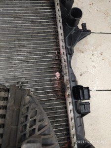

Od dłuższego czasu zauważyłem, że ubywa mi płyn chłodniczy. Auto jeździ normalnie, zapala, ma moc, żadnych problemów. Brak plam pod autem, brak mokrych śladów na wężach, olej jest ok. Robię co jakiś czas test spalin w płynie chlodniczym i jest negatywny tzn brak spalin. UPG nie była zmieniana. Auto nie katowane. Aktualny przebieg ponad 72 tys km. Auto mam 4 lata i przejechałem ok 30 tys km. Ogrzewanie działa ok. Gdzie mam szukać ?
Auto już nie jest młode a Al z F, niestety słabszej jakości jest.
Wystarczy drobny przeciek i nawet nie zauważysz, gdyż odparuje zanim spadnie na podłoże.
Musisz dokładnie posprawdzać chłodnicę i poszukać wycieku.
Robię co jakiś czas test spalin w płynie chlodniczym i jest negatywny tzn; brak spalin.
Auto nie katowane.
Wynika, że masz niewielką nieszczelność chłodnicy,
   - wszystko co wyleci, momentalnie odparuje,
   -wyjdzie to przy kontroli lub poddaniu chłodnicy badaniu pod ciśnieniem.
