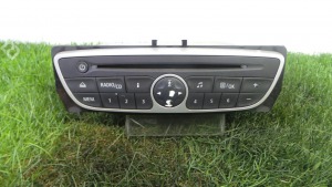

Witam, stałem się posiadaczem Megane 3 z 2011r z radyjkiem takim jak na zdjęciu. Niestety ani BT, ani USB tylko płyty CD z obsługą MP3.
Chciałbym wymienić radyjko na inne. Wymagania:
- obsługa guziczków przy kierownicy
- współpraca z wyświetlaczem nawigacji Carminat Live
- gniazdo USB
Mile widziana obsługa połączeń telefonicznych, spotify itp.
Radio nie musi być fabryczne, może być sony, jbl lub inna firma.
Jest to w ogóle możliwe?
