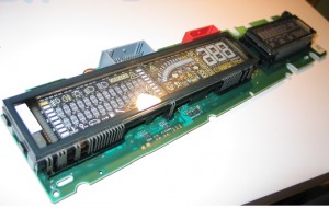

Właśnie jestem po samodzielnej naprawie tego ... i wygląda na to że się udało. Objawy miałem identyczne jak Pwełolsztyn. Jeździłem z tą usterką od soboty ale przyciemniłem wyświetlacz na max żeby nie poszedł ten tranzystor.
Ciekawe jest to że mój display miał już tą usterkę naprawianą - niektóre luty były poprawiane, nawet fachowo. Wygrzebałem z szuflady starą lutownicę 60W, spiłowałem trochę grot i do dzieła. Elektronik ze mnie słaby ale kiedyś przed erą PC-tów trochę amatorsko się w to bawiłem.
Poprawiłem wszystkie luty od dużego wyświetlacza plus te dwa od cewki. Zrobiłem przy okazji kilka fotek, wrzucę przy najbliższej okazji.

U mnie zaczeło się od przygasania wskażników - niektóre cyfry nie wyświetlały się w całości z taką samą jasnością oraz zerował się zegar i liczniki. Przeczytałem na forum, ze to wina akumulatora. W trakcie dość długiej trasy najpierw pojawił się komunikat o cisnieniuw kołach a potem nagle wyświetlacz zgasł. Po dotarciu na miejsce wybudowałem akumulator i podłączyłem go pod prostownik. Wskażnik pokazywał 1/2 mocy. Akumulator naładowany włożyłem i zegary się rozświetliły oraz liczniki się nie zerowały. Nietety nie na długo. Problem sie pojawił ponownie ale ładowanie akumulatora nic nie dało. Ładowanie z alternatora wskazywało ponad 14.
elektryk wskazał na akumulator jako winowajcę. Akumulator kupiony - problem dalej jest. Wybudowałem licznik i dałem do znajomego elektronika. Poprawił coś z lutami i zegary się włączyły ale dalej nie świeciły tak jak powinny. Gdy wpisałem kod do radia i zatwierdziłem go zegary znów się posypały i nastała ciemność na liczniku. Co się może dziać? Wina fabrycznego radia?Pozostaje tylko poszukać kogoś , kto zna się na licznikach ze Sceników czy może jest gdzieś dostępny schemat? Może mój fachowiec dałby radę<czerwona>
Z góry dzięki za odpowiedź,
Krzysiek
elektrolitów ?
irf, bezpiecznik, 12 oporników 1 ohm i dobrze przylutować dławik na zasilaniu i opornik 300
Elektronik zrobił wszystko co napisane powyżej. Licznik świeci jak nowy. Nic się nie resetuje. Pojawił się delikatny problem - zamiast 130000 km mam 238000 km. ktoś coś wie na taki temat? Wielki szacun za pomoc:)
