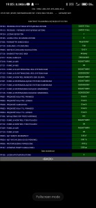

Wyszło coś takiego. Nie wiem jak to rozumieć? Wczesniej nie miałem żadnego błędu w module ABS. Przeprowadzilem test pompy, cos zabuczało pod maską, test wyszedł pomyślnie. Następnie przeprowadziłem test czujnika granicznego siły hamowania i jakby pedał przestał tak mocno mięknąć?
EDIT. Wymiana pompy hamulcowej rozwiązała problem.Póki co jest spokój.
