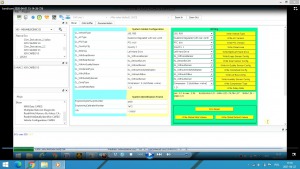

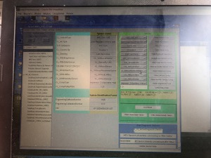

Witam problem z klimatyzacją panel jest zamontowany z megane3 w scenic klima zachowuje się bardzo dziwne gdzie mogę znaleźć parametry żeby ustawić to poprawnie . W tej chwili jest tak .   Czy ma ktoś scenic 3 1.9 dCi żeby podesłać konfigurację. Model i pulley ratio widzę że już jest źle oraz wersja dwustrefowa z nawiewem na tył .

Dzięki jutro przetestuje . Prawdopodobnie przełożenie na kole pasowym trzeba poprawi. Jeszcze na 1.27 jak jest tam podane dla silnika f9
zakodowane jest kosmetyczna poprawa. Sprawdziłem wskazania czujnika temperatury parownika i jak jest na plusie wieje chłodem a jak skacze na - i to poniżej -10 włącza się ciepłe powietrze wykminiłęm ze to zabezpieczenie żeby nie zamrozić parownik. czy czujnik temperatury jest walnięty czy zawór regulujący jak to sprawdzić ??  Z plotek w okolicy chodzą że ten model miał jakąś wadę z zamarzaniem parownika.
