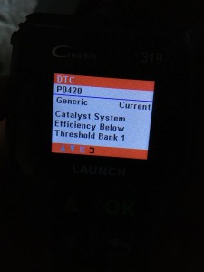

Witam wszystkich,
Już od jakiś kilku miesięcy męczę się z problemem z nierówną pracą silnika. Jest to szczególnie odczuwalne na niskich obrotach. Dodatkowo komputer wyrzuca błąd (w załączniku). Nierówna pracą silnika odczuwalna jest szczególnie jak się stoi, czuć szarpanie spowodowane tym, że silnikiem rzuca. Dodatkowo mam wrażenie, że dźwięk wychodzący z rury wydechowej jest inny i samochód ma jakby mniej mocy. Co już wymieniłem:
-Świece
-Sonda lambda za katalizatorem
-Olej i wszystkie filtry
-Pompa wspomagania
-Pasek
Naprowadźcie mnie proszę, co to może być, mechanik cały czas powtarza, że nie ma się czym przejmować ale czuję, że samochód chodzi inaczej i chciałbym coś z tym zrobić a sam w temacie mechaniki jestem raczej zielony. W załączniku zdjęcie błędu i filmy, także z urządzenia diagnostycznego.

Skoro jest sonda za katalizatorem to ;
   - jest to prawdopodobnie wersja z elektroniczną przepustnicą  -  wprowadzona pod koniec 2001 r,
W I rzędzie ;
   - zakręć  gaz  na butli,
   - pojeździj na samej  benzynie,
Z pomiarów wynika, że ;
   1/ sonda przed katalizatorem do wymiany ;
         - żywotność  sond to ok ; 100.000 - 160.000 km  -
   2/ podciśnienie w dolocie jest za wysokie, masz  40 kP ; powinno być ; 28 - 36 kPa,
       a/ wymienić filtr powietrza ,
       b/  przytkany przewód serwa hamulcowego,
       c/  nie drożne wężyki recyrkulacji par benzyny,
       d/  wężyk oparów benzyny - wciskany w przepustnice musi być szczelny
       e/  przytkana odma olejowa,
  3/ Świece i cewki muszą być czyste i suche,
  4/ Do przeczyszczenia ;
     a/  przepustnica oraz map - sensor,
     b/  styki czujnika temperatury cieczy chłodzącej,
 5/ Kiedy zmieniany był rozrząd???
      - koło pasowe wału z amortyzatorem gumowym, tylko oryginał, przebieg max 120.000 km,
     -  a przy jeździe po mieście i na krótkich dystansach - jeszcze wcześniej.
