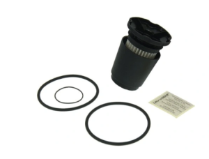

Quentin88 Opublikowano 18 Sierpnia 2023 Autor Udostępnij Opublikowano 18 Sierpnia 2023 a drugi duży oring po co jest w takim komplecie? Cytuj Odnośnik do komentarza Udostępnij na innych stronach Więcej opcji udostępniania...
szwagier24a Opublikowano 18 Sierpnia 2023 Udostępnij Opublikowano 18 Sierpnia 2023 Dwa duże oringi: jeden jest w pokrywie górnej a drugi w dolnej (szklance). Mają za zadanie uszczelnić detal z króćcem. Cytuj Odnośnik do komentarza Udostępnij na innych stronach Więcej opcji udostępniania...
