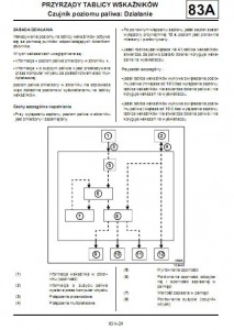

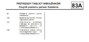

A to nie jest tak, że sygnały w komputerze pochodzą z dwóch źródeł:
1) Wtryski na podstawie danych z wtrysków obliczane dane o chwilowym zużyciu i dalej z tych danych średnie zuzycie
2) Czujnik w baku, wskazuje ile jest paliwa ile z niego ubywa (znaczy się ile spalił do tej pory) i szacuje na tej podstawie ile jeszcze można km przejechać.
